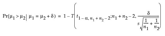

σが未知で、σ1=σ2=σと仮定する場合は、各対立仮説に対して次のように検出力が求められます。上片側対立仮説の場合:
Equation shown here

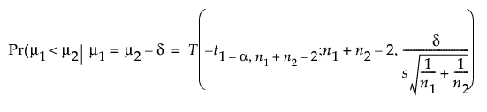

下片側対立仮説の場合:
Equation shown here

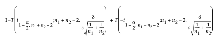

両側対立仮説の場合:
Equation shown here
Equation shown here
ここで
αは、有意水準。
n1および n2 は、各群の標本サイズ。
sは、両群で共通の母標準偏差。
δは、検出したい差。
t1-α,ν は、自由度νのt分布の(1 - α)分位点、
T(t; ν, λ)は、自由度νで非心パラメータλを持つ非心t分布の累積分布関数。

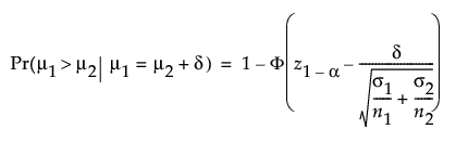

σ1およびσ2 が既知の場合は、z分布を使って検出力が計算されます。各対立仮説に対して、検出力次のように求められます。上片側対立仮説の場合:
Equation shown here

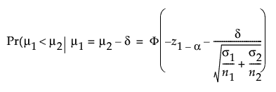

下片側対立仮説の場合:
Equation shown here

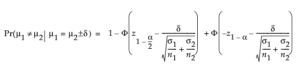

両側対立仮説の場合:
Equation shown here
ここで
αは有意水準。
σ1およびσ2は、各群の既知である母標準偏差。
δは、検出したい差。
z1-αは、z分布の(1 - α)分位点。
Φ(x)は、正規分布の累積分布関数。
