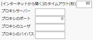

[インターネットオプション]では、インターネットからファイルを開くための設定を指定できます。
図13.16 インターネットオプション
環境設定 | 説明 |
[インターネットから開く]のタイムアウト(秒) | [インターネットから開く]を使用してWebページを開くときに、指定された秒数だけ待った後、エラーが発生したとして読み込みを中止します。デフォルトの設定は60秒です。 |
プロキシサーバー | プロキシホストを指定します。http(またはhttps)を含めて指定してください。プロトコルが使用されていない場合、プロトコルはhttpであると仮定されます。 |
プロキシのポート | プロキシホストに接続するのに使用されるポートを指定します。何も指定されていない場合、ポートはhttpに対しては1080、その他のプロトコル(https)に対しては443となります。デフォルト設定は0です。 |
プロキシのユーザ | プロキシのオプションのユーザを指定します。プロキシ設定によっては、ユーザが不要な場合もあります。 |
プロキシのバイパス | バイパスする(つまり、プロキシを通さない)ホストを、オプションのカンマ区切りのリストとして指定します。(プロキシを必要としない)社内ファイアウォールの背後にあるようなホストを除外したい場合に使用します。 |
