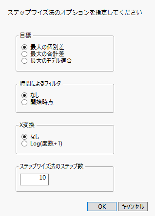

ステップワイズ回帰
変数選択を行うための「ステップワイズ回帰」ウィンドウを表示します。このウィンドウでは、ステップワイズ回帰に対するオプションを指定できます。ステップワイズ回帰を使用して工程の問題を発見することができます。つまり、歩留まりを下げる原因を発見することができます。ステップワイズ回帰の各ステップで、歩留まりを低くしている項に応じて、最低となっている項をモデルに追加していきます。ステップワイズ回帰は、歩留まりに最も影響を与える工程を特定するのに役立ちます。ステップワイズ回帰のレポートには、回帰の各ステップでモデルに追加されていった項の順序を示す表があります。
メモ: なお、起動ウィンドウで[目標はYの最小化]オプションが選択されていた場合、歩留まりが大きくする項を検知するようにステップワイズ回帰が行われます。
目標
ステップワイズ回帰モデルで使用する基準を指定します。[最大の個別差]オプションは、1つのユニットに関して歩留まりを最も変化させる条件を特定します。[最大の合計差]オプションは、同一条件に属するユニットで差の合計において、歩留まりを最も変化させる条件を特定します。このときの基準は、モデルで求められた差に、該当の工程に属するユニット数を掛けたものです。[最大のモデル適合]オプションは、従来のステップワイズ法を行います。
時間によるフィルタ
ステップワイズ回帰モデルで工程の開始時刻を使用できます。[なし]オプションを選択すると、全期間にわたって平均化されます。[開始時点]オプションを選択すると、データが特定の開始時刻で除外されます。この開始時点は、歩留まりに対する悪い影響が最大化される時点です。[開始時点]オプションを選択すると、「ステップワイズ回帰」レポートの表には、「区間の下限」列が含まれます。
X変換
ステップワイズ回帰の[X, 工程]変数として、通常の度数を用いるか、またはLog(度数 + 1)を用いるかを指定します。[Log(度数 + 1)]オプションを選択した場合、度数の多いデータが結果に与える影響が小さくなります。[なし]オプションを選択した場合、度数の増加による結果への影響は線形になります。
ステップワイズ法のステップ数
ステップワイズ法での最大ステップ数。デフォルトでは10ステップになっています。
図26.4 「ステップワイズ回帰」ウィンドウ
