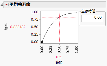

余寿命分布プロファイル余寿命分布プロファイルは、「生存時間」に指定した時間が経過した後まで生存していた(稼働していた)という条件のもとで、その後にシステムが故障する確率を描いたものです。デフォルトでは、「生存時間」は0に設定されており、余寿命分布関数は分布関数と同じです。
「生存時間」に値を入力して、システムが故障せずに経過した時間を指定してください。数値を入力する代わりに、原点にある小さな長方形を右方向にドラッグすることにより、「生存時間」をマウス操作で変更することもできます。
図11.19 余寿命分布
