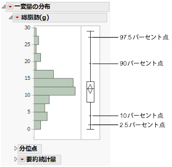

[分位点の箱ひげ図]によって描かれる箱ひげ図には、「分位点」レポートに示されている分位点が描かれます。分布が対称であれば、箱ひげ図に表示される分位点も対称に並んでいるはずです。これを目安にすれば、分布が対称かは一目で判断できます。たとえば、分位点を示すマークの間隔が一方では狭く、もう一方では広い場合、その分布は間隔の広い側に歪んでいることがわかります。
図3.9 分位点の箱ひげ図
Quantile Box Plot
