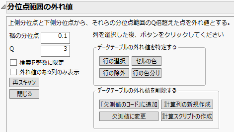

[分位点範囲の外れ値]のオプション
「分位点範囲の外れ値」パネルでは、外れ値の識別方法と処理方法を指定できます。
図21.6 「分位点範囲の外れ値」ウィンドウ
Quantile Range Outliers Window
上側分位点もしくは下側分位点から、分位点範囲(上側分位点と下側分位点の差)をQ倍したもの以上離れている点がすべて外れ値とみなされます。Qの値と何パーセントの分位点にするかは、変更できます。
裾の分位点
分位点範囲を計算するために使われる下側分位点の累積確率。なお、上側分位点の累積確率は、1から裾の分位点の値を引いたものとみなされます。たとえば、この「裾の分位点」に0.1が指定された場合、分位点範囲は、90%分位点から10%分位点を引いたものです。デフォルトの値は0.1です。
Q
外れ値の閾値を決定する乗数。下側分位点と上側分位点からQ倍の分位点範囲以上、離れている値は、外れ値とみなされます。Qの値を大きくするほど、離れている点も外れ値とみなされなくなります。デフォルトの値は3です。
検索を整数に限定
外れ値の候補として取り上げるデータ値を整数だけに限定します。この機能は、欠測値コードやエラーコードを見つけるのに役立ちます。
外れ値のある列のみ表示
レポートに表示する列を、外れ値のある列だけに限定します。
