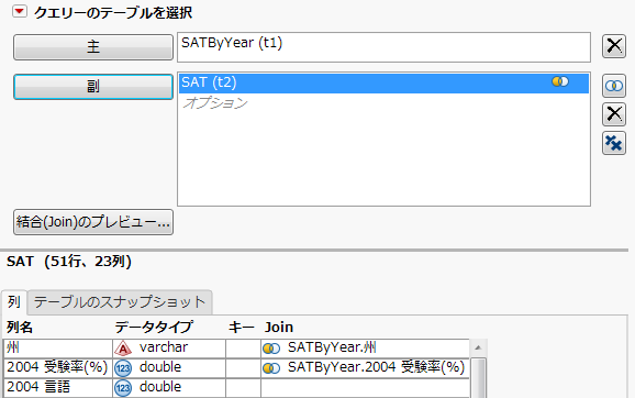

3. [テーブル]>[JMPクエリービルダー]を選択します。
現在のデータテーブルである「SATByYear.jmp」が主テーブルとして選択されています。
4. 「使用可能なテーブル」リストで「SAT.jmp」を選択し、[副]をクリックします。
5. [副]ボタンの横の「SAT.jmp」を選択し、[列]タブを確認します。「Join」列には、2つの列に同じ名前があり、結合されていることが示されます。
図6.33 結合された列
Joined Columns
6. [クエリーの作成]をクリックします。

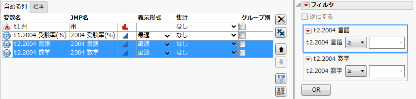

フィルタの追加
1. [含める列]タブのリストで、「t2.2004 言語」および「t2.2004 数学」を選択し、[選択した列をフィルタに追加](Image shown here)をクリックします。
列が「フィルタ」リストに追加されます。
図6.34 選択したフィルタ
Selected Filters
2. 各フィルタの横にある赤い三角ボタンをクリックし、[実行時に確認メッセージを表示]を選択します。確認メッセージはデフォルトのものをそのまま使用します。

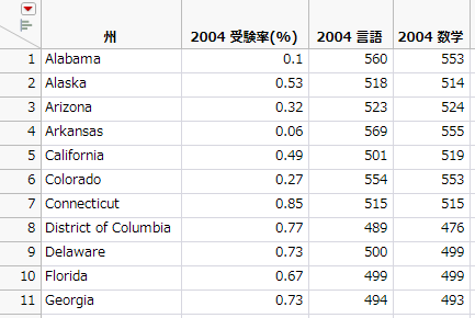

クエリーの実行
1. [クエリーの実行]をクリックします。
数学および言語のどの得点をデータテーブルに保存するのかを示すための確認メッセージが表示されます。すべてのデータを保存する場合は、確認ウィンドウの値を変更しないでください。
2. [OK]をクリックして、データテーブルを作成します。
図6.35 クエリーを実行した後のデータ
Queried Data
