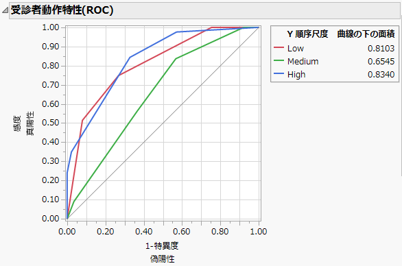

応答変数が3水準以上の場合には、1つの水準と、その水準以外のすべての水準とを比較したROC曲線が描かれます。各ROC曲線は、該当の応答水準を「陽性」としたときのものです。なお、2水準の場合には、ある水準を「陽性」と考えたROC曲線は、もう一方の水準を「陽性」と考えたROC曲線と、左上から右下への対角線で対称なものになっています。
図4.17 3水準のときのROC曲線
ROC Curves for a Three Level Response
予測値が大きい順に並び替えたときに、応答変数の実測値が完全に予測されていればまず、「陽性」に対応した水準が先に位置して、その後に「陰性」に対応した水準が続きます。この場合、ROC曲線はまず上方向へ垂直に直進し、そして、右方向へ水平に直進します。逆に、モデルが応答をうまく予測できていない場合には、左下から右上にかけての斜めの対角線上にROC曲線はプロットされます。
