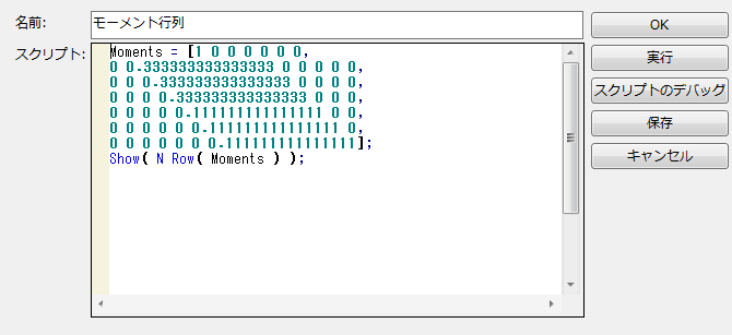

6. テーブルパネルで「モーメント行列」スクリプトを右クリックし、[編集]をクリックします。
スクリプトウィンドウにスクリプトが表示されます。このスクリプトは、「Moments」という名前の変数にモーメント行列を割り当てています。
図4.28 「モーメント行列」スクリプト
Moments Matrix Script
7. ログが表示されていないときは、[表示]>[ログ](macOSでは[ウィンドウ]>[ログ])を選択します。
8. 「テーブル」パネルで、「モーメント行列」スクリプトの横にある緑の三角ボタンをクリックします。
ログに、行数がN Row(Moments)=7と表示されます。
