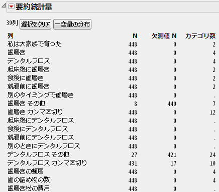

列ビューアでは、データテーブルの特性をすばやく確認できます。たとえば、「要約統計量」レポートでは、欠測値のある列を確認できます。レポートでそれらの列を選択し、データテーブルで除外できます。
図4.12 欠測値の確認
Identify Missing Values
「要約統計量」レポートには、次の情報が表示されます。
• 行の総数(「N」)
• 欠測値のある行の数(「欠測値N」)
• カテゴリ数(「カテゴリ数」)
• 連続尺度のデータの場合、「最小値」・「最大値」・「平均」・「標準偏差」

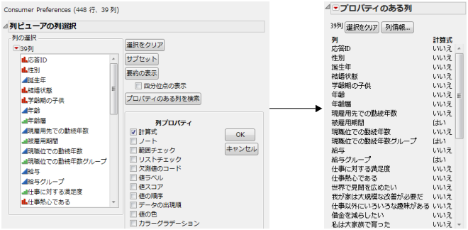

1. [ヘルプ]>[サンプルデータライブラリ]を選択し、「Consumer Preferences.jmp」を開きます。
2. [列]>[列ビューア]を選択して、「データテーブル列ビューア」ウィンドウを開きます。
3. [プロパティのある列を検索]をクリックし、[計算式]を選択して[OK]をクリックします。

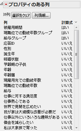

「プロパティのある列」レポートが表示されます。複数の列に[計算式]プロパティが設定されています。一覧が長すぎるので、計算式が設定されている列をまとめて表示した方が見やすくなります。
図4.13 [計算式]列プロパティの選択
Select the Formula Column Property
4. レポートを右クリックし、[列の値で並べ替え]を選択し、[計算式]を選択してから[OK]をクリックします。
[計算式]プロパティが設定されている列がまとめてレポートの上部に表示されます。

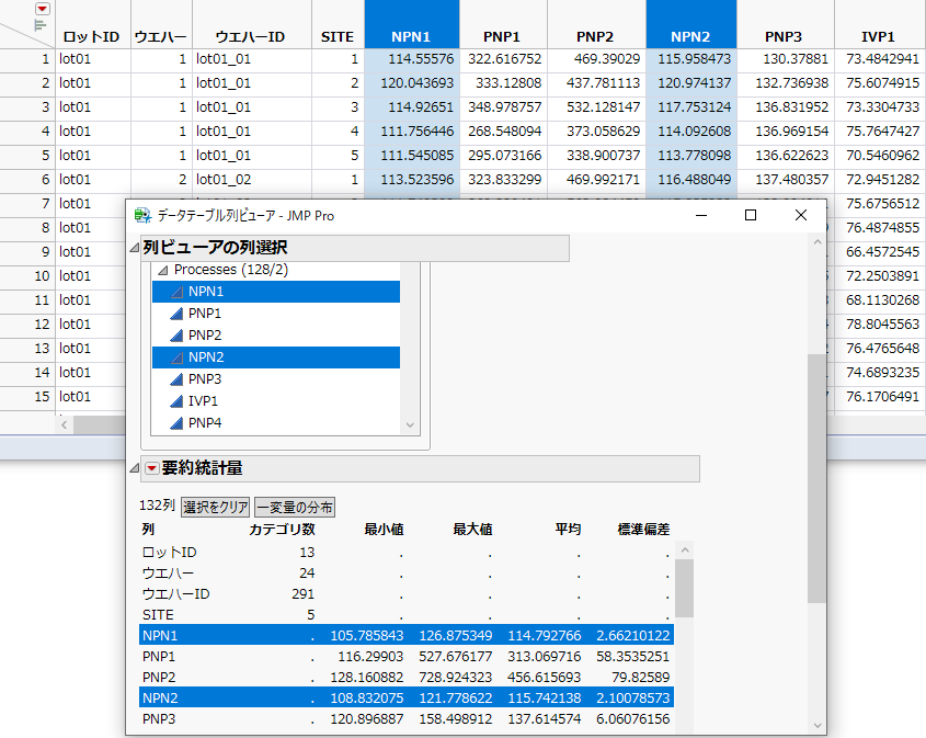

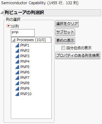

3. ボックスに「PNP」と入力し、Enterキーを押します。
グループ化された「processes」が表示されます。
4. 「processes」グループを開いて、「PNP」列を表示します。
図4.15 名前で列を絞り込む
Filter Columns by Name

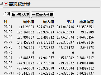

5. [要約の表示]をクリックして、「要約統計量」レポートを表示します。
各行に、各列の最小値・最大値・平均値・標準偏差が表示されます。
図4.16 選択した列の「要約統計量」
Summary Statistics for Selected Columns

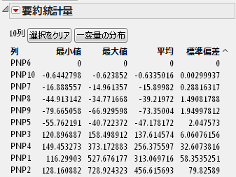

6. レポートを右クリックして[列の値で並べ替え]を選択します。
7. [標準偏差]と[昇順]を選択して[OK]をクリックします。
「PNP6」は、最小値・最大値・平均値がすべて同じ値(0)であるので、標準偏差が0となっています。
