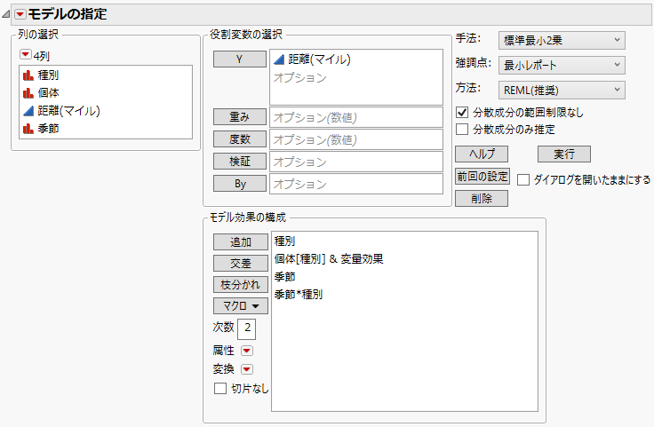

誤差構造が複合対称である反復測定モデルの例
6匹の動物が各季節で移動した距離のデータがあります。動物の「種別」は2種類です。「個体」(各個体に対する通し番号)は、「種別」から枝分かれしています。6匹の動物はより大きな母集団から抽出されたと考えられるので、「個体」を変量効果として扱うことにします。「距離(マイル)」に対する「種別」と「季節」の影響をモデル化しましょう。
1. [ヘルプ]>[サンプルデータライブラリ]を選択し、「Animals.jmp」を開きます。
2. [分析]>[モデルのあてはめ]を選択します。
3. 「列の選択」リストで「距離(マイル)」を選択し、[Y]をクリックします。
4. 「列の選択」リストで、「種別」と「個体」を選択します。
5. [追加]をクリックします。
6. 個体を種別からの枝分かれ効果とするには、まず、「モデル効果の構成」リストで「個体」を選択します。「列の選択」リストで、「種別」を選択します。こうすると、これら2つの効果が強調表示された状態になります。
7. [枝分かれ]ボタンをクリックします。
8. 「モデル効果の構成」リストで「個体[種別]」を選択します。
9. [属性]>[変量効果]を選択します。
10. 「列の選択」リストで、「季節」を選択します。
11. [追加]をクリックします。
12. 「モデル効果の構成」リストで「季節」を選択します。「列の選択」リストで、「種別」を選択します。両方の効果が強調表示されます。
13. [交差]ボタンをクリックします。
図2.19 複合対称の反復測定モデルの指定
Fit Model Window for Simple Repeated Measures Model
