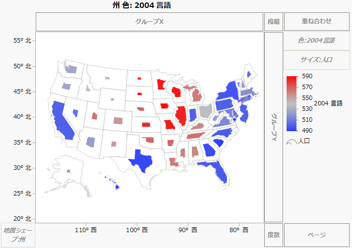

サイズ
「サイズ」要素は、図形の相似性を保ちながら、サイズ変数に従って各領域の大きさを変更します。
図12.8 「SAT.jmp」ファイルの「人口」列を「サイズ」ゾーンにドロップしたところ
Example of SAT.jmp After Dragging Population to Size
