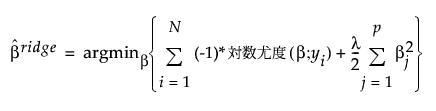

Image shown hereリッジ回帰
リッジ回帰では、回帰係数にl2ペナルティが適用されます。リッジ回帰係数の推定値は、次のように求められます。
Equation shown here、
この式で、Equation shown hereはl2ペナルティ。λは調整パラメータ、Nは行数、pは変数の数です。

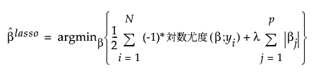

Image shown hereLasso回帰
Lasso回帰では、回帰係数にl1ペナルティが適用されます。Lasso回帰係数の推定値は、次のように求められます。
この式で、Equation shown hereはl1ペナルティ。λは調整パラメータ、Nは行数、pは変数の数です。
