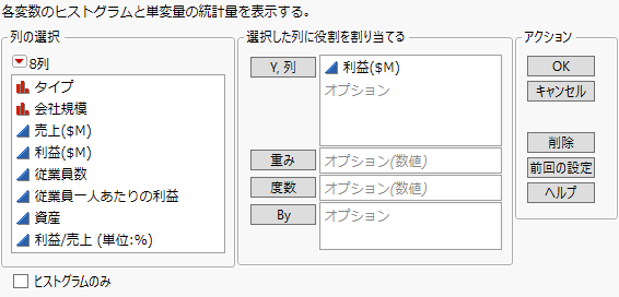

1. [ヘルプ]>[サンプルデータライブラリ]を選択し、「Companies.jmp」を開きます。
2. [分析]>[一変量の分布]を選択して、「一変量の分布」起動ウィンドウを表示します。
3. 「列の選択」ボックスで「利益($M)」を選択し、[Y, 列]ボタンをクリックします。
「利益($M)」変数が[Y, 列]役割に表示されます。
「列の選択」ボックスで列をクリックし、いずれかの役割のボックスにドラッグするという操作でも、変数に役割を割り当てることができます。
図2.5 「利益($M)」の割り当て
Assign Profits ($M)
4. [OK]をクリックします。

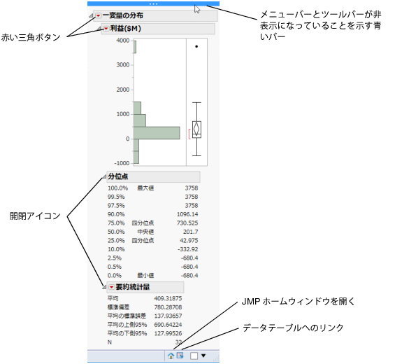

「一変量の分布」レポートウィンドウが表示されます。
図2.6 「一変量の分布」レポートウィンドウ(Windows)
Distribution Report Window on Windows
レポートウィンドウには、基本的なグラフと分析レポートが表示されます。結果は「アウトライン」と呼ばれる形式で表示されます。アウトラインの開閉アイコンをクリックすることにより、各レポートの表示/非表示を切り替えることができます。
赤い三角ボタンをクリックして表示されるメニューからオプションやコマンドを選択し、随時、追加のグラフを作成したり、さらなる分析を実行したりできます。
• Windowsの場合、ウィンドウ上部の青いバーの上にポインタを置くと、メニューバーとツールバーが表示されます。
• Windowsの場合、右下隅のデータテーブルボタンをクリックすると、現在のレポートを作成するのに使用されたデータテーブルが表示されます。macOSの場合は、レポートウィンドウの右上隅の[データテーブルの表示]ボタンをクリックします。
• Windowsの場合、右下隅のJMPホームウィンドウボタンをクリックすると、ホームウィンドウが表示されます。macOSの場合は、[ウィンドウ]>[JMPホーム]を選択します。
