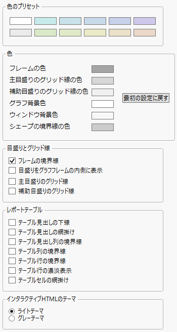

[スタイル]ページでは、色、目盛りとグリッド線、レポートテーブルの表示形式をカスタマイズできます。
グラフの外観を設定する方法の詳細については、JMPグラフの環境設定を参照してください。
図13.5 [スタイル]の環境設定
環境設定 | 説明 |
色のプリセット | 「色のプリセット」には、定義済みの色の組み合わせがいくつか表示されます。選択された色の組み合わせによって、レポート・グラフ・チャートなどの外観の色が決められます。 メモ: 選択した色は、ウィンドウの背景色としても使用されます。 |
フレームの色 | グラフフレームおよび目盛りに適用する色を定義します。クリックすると、デフォルトの色を変更できます。 |
主目盛りのグリッド線の色 | 主目盛りのグリッド線の色を定義します。クリックすると、デフォルトの色を変更できます。 |
補助目盛りのグリッド線の色 | 補助目盛りのグリッド線の色を定義します。クリックすると、デフォルトの色を変更できます。 |
グラフ背景色 | すべてのグラフの背景色を定義します。クリックすると、デフォルトの色を変更できます。 |
ウィンドウ背景色 | すべてのレポートとデータテーブルの背景色となる色を定義します。クリックすると、デフォルトの色を変更できます。 |
シェープの境界線の色 | クリックすると、シェープファイルの境界線の色を変更できます。 |
最初の設定に戻す | クリックすると、デフォルトの色設定が復元されます。 |
フレームの境界線 | 右と上の境界線を消し、X軸とY軸の境界線だけ表示します。このオプションはデフォルトでオンになっています。 |
目盛りグラフのフレームの内側に表示 | 目盛りをグラフフレームの内側に表示します。このオプションは、デフォルトではオフになっています。 |
主目盛りのグリッド線 | 主目盛りのグリッド線をグラフ上に表示します。このオプションは、デフォルトではオフになっています。 |
補助目盛りのグリッド線 | 補助目盛りのグリッド線をグラフ上に表示します。このオプションは、デフォルトではオフになっています。 |
テーブル見出しの下線 | テーブル見出しの下に線を表示します。このオプションは、デフォルトではオフになっています。 |
テーブル見出しの網掛け | テーブル見出しを網掛け表示にします。このオプションはデフォルトでオンになっています。 |
テーブル見出し列の境界線 | テーブル見出しの列間に分割線を表示します。このオプションはデフォルトでオンになっています。 |
テーブル列の境界線 | テーブル列の間に境界線を表示します。このオプションは、デフォルトではオフになっています。 |
テーブル行の境界線 | テーブル行の間に境界線を表示します。このオプションは、デフォルトではオフになっています。 |
テーブル行の濃淡表示 | テーブルの行を交互に網掛け表示にします。このオプションは、デフォルトではオフになっています。 |
テーブルセルの網掛け | テーブルセルを網掛け表示にします。このオプションは、デフォルトではオフになっています。 |
インタラクティブHTMLのテーマ | インタラクティブHTMLページのカラーテーマを指定します。デフォルト設定は[ライトテーマ]です。 |
