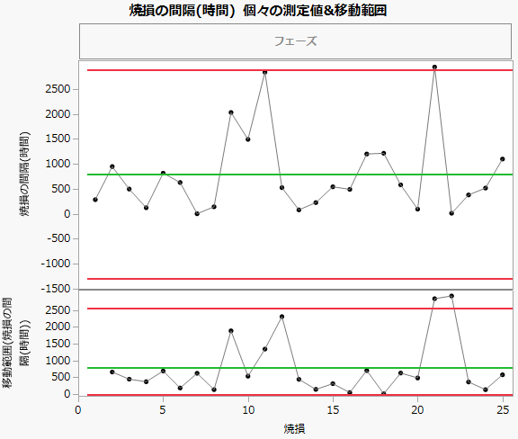

3. 「焼損の間隔(時間)」を「Y」ゾーンにドラッグします。
4. 「焼損」を「サブグループ」ゾーンにドラッグします。
図3.29 「焼損」の「個々の測定値&移動範囲」管理図
Individual and Moving Range Chart of Hours Between Burnouts

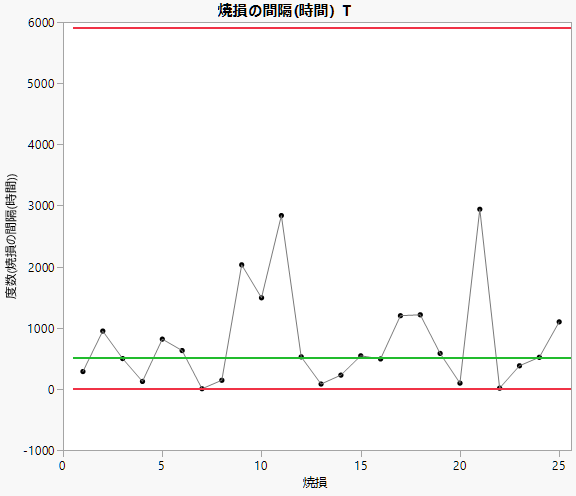

5. [計量値のShewhart管理図]をクリックし、 ドロップダウンリストから[まれなイベント]を選択します。
「焼損の間隔(時間)」のT管理図が表示されます。
6. 「限界」で、「σ」を[負の二項]から[Weibull]に変更します。
図3.30 「焼損の間隔(時間)」のT管理図
T chart of Hours Between Burnouts
T管理図では、すべての点が管理限界の内側に収まっています。この分析に関しては、「個々の測定値&移動範囲」管理図は管理限界の範囲が狭すぎ、適切ではなかったということがわかります。
