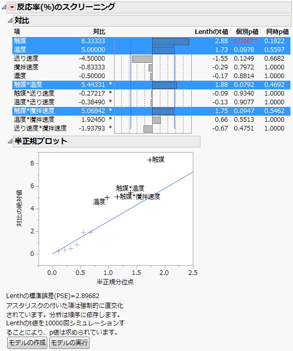

スクリーニングのレポート
「2水準のスクリーニングのあてはめ」レポートには、計画の対比(モデル項の候補)の要約テーブルと半正規プロットが表示されます。レポートから、選択したモデルを起動または実行できます。
図10.5 「スクリーニング」レポート
Screening Report
• 対比
• 半正規プロット
• モデルの作成または実行
