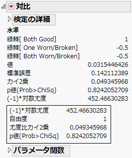

図12.6 「対比」レポート
Contrast Report
「p値(Prob>Chisq)」の0.8242は、0.05を大きく上回るため、「緑棘」の状態によってサテライトの数に違いが出るとは結論できません。
