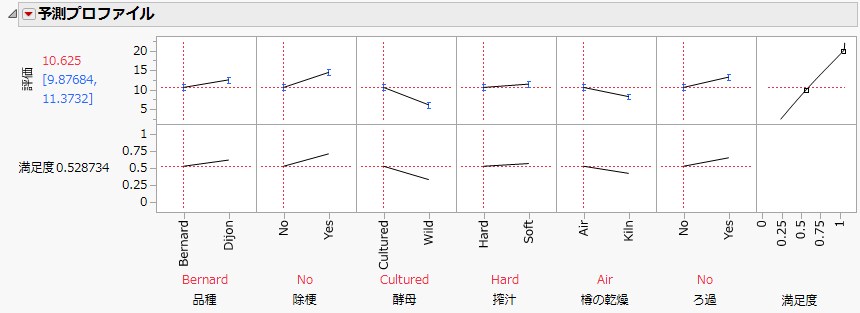

レポートの末尾に「予測プロファイル」が表示されます。
図A.29 元の値の表示順序を使ったプロファイル
Profiler with Original Value Order
「除梗」と「ろ過」の値が、「No」・「Yes」の順に表示されています。そこで、順序を逆にして、「Yes」の水準が先に表示されるようにします。
ヒント: この例でプロファイルを1行だけに表示するには、「予測プロファイル」の赤い三角ボタンをクリックし、[表示方法]>[複数行に配置]を選択します。ここでは、「7」を入力して[OK]をクリックします。

図A.30 新しい値の表示順序を使ったプロファイル
Profiler with New Value Orders
「除梗」と「ろ過」の水準が、「Yes」、「No」の順に表示されるようになりました。
