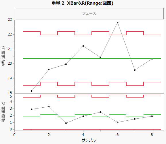

図3.20 サブグループのサイズが異なるときのXBar-S管理図
XBar and S Charts for Varying Subgroup Sizes
データの「重量2」列にはいくつか欠測値があるため、管理限界の値が一定ではありません。どのサンプルも観測数は同じですが、サンプル1, 3, 5, 7には欠測値が含まれています。

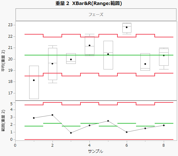

各標本の平均をつなぐ線を表示する代わりに、各標本で箱ひげ図を表示するように切り替えることができます。
5. 「点[1]」アウトラインで、[点をつなぐ]オプションの選択を解除します。
6. 「点[1]」アウトラインで、[箱ひげ図]オプションを選択します。
図3.21 箱ひげ図があるXBar-S管理図
XBar and S Chart with Box Plots
