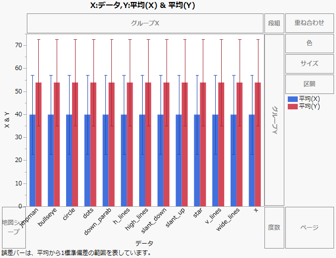

図9.41 「JMP Man Dozen.jmp」の元のグラフ
ご覧のとおり、これらのオブザベーションの平均および標準偏差は同じであるため、このグラフから多くを読み取ることはできません。このデータからさらに情報を得るために、プリセットグラフを使用してみましょう。

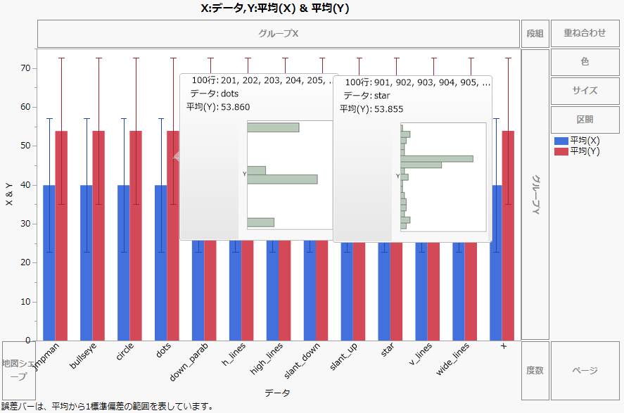

2. いくつかの棒の上にポインタを置いてみてください。この例では、「dots」と「star」の赤い棒です。
ヒント: 1つのホバーラベルを表示したまま、他のホバーラベルと比較できるようにするには、右上隅にあるピンアイコンここに画像を表示をクリックします。JMPグラフ内のホバーラベルの固定を参照してください。
図9.42 プリセットのヒストグラムの例
プリセットのヒストグラムの例
測定値の分布は明らかに異なることがわかります。ここで、別の種類のグラフ(散布図)を見たいとします。

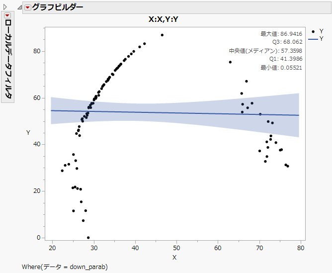

2. 「グラフビルダー」の赤い三角ボタンをクリックし、[設定パネルの表示]を選択します。
3. [回帰直線]アイコンここに画像を表示をクリックします。
4. [キャプションボックス]アイコンここに画像を表示をクリックします。
5. 「キャプションボックス」アウトラインの下で、「要約統計量」を[5数要約]に変更します。
6. [終了]をクリックします。
図9.43 カスタマイズした「down_parab」のグラフ

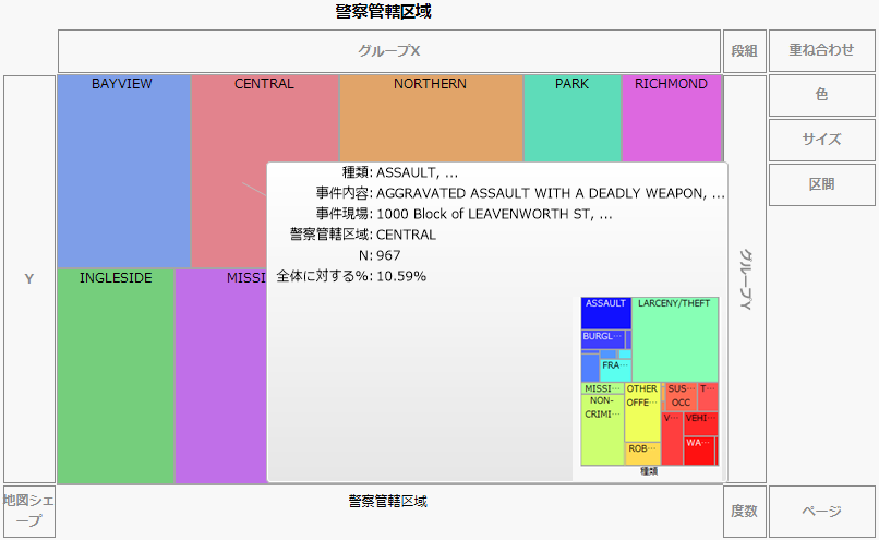

サンフランシスコのさまざまな警察管轄区域のツリーマップが表示されます。

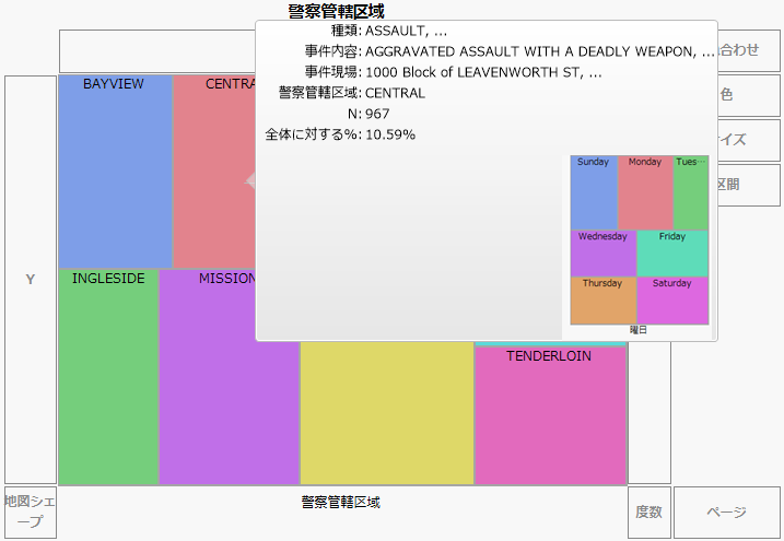

5. グラフを右クリックし、[ホバーラベル]>[ツリーマップ]を選択します。
6. 「CENTRAL」の上にカーソルを置いて、ホバーラベルグラフを表示します。
図9.44 最初の「CENTRAL」のホバーラベルグラフ
このホバーラベルグラフは、各管轄区域の事件数と曜日の関係を示しています。この例では代わりに、各管轄区域の事件数と種類の関係を見たいとします。

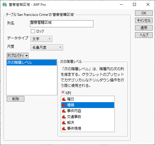

1. 「San Francisco Crime.jmp」データテーブルで、「警察管轄区域」列見出しを右クリックし、[列プロパティ]>[次の階層レベル]を選択します。
2. 「次の階層レベル」で、「種類」をクリックします。
図9.45 「次の階層レベル」で「種類」を選択
「次の階層レベル」で「種類」を選択
3. [OK]をクリックします。

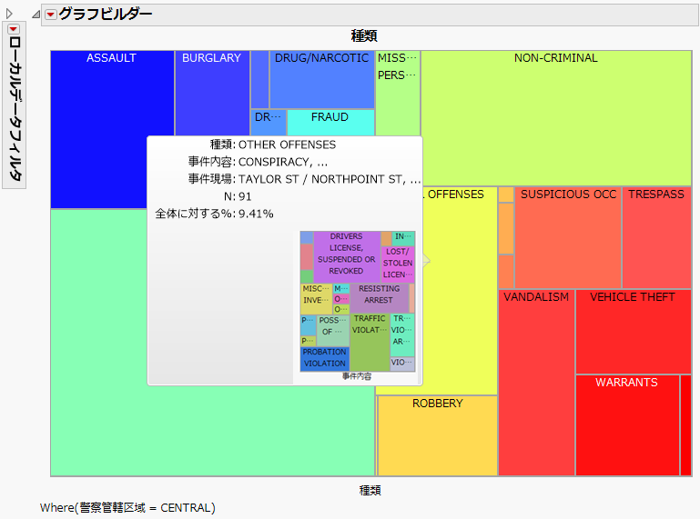

6. ホバーラベルグラフをクリックして、そのグラフを新しい「グラフビルダー」ウィンドウ内に開きます。
7. 「OTHER OFFENSES」の上にカーソルを置きます。
図9.47 「OTHER OFFENSES」の第2レベルのホバーラベルグラフ
第2レベルのホバーラベルグラフは、「OTHER OFFENSES」という種類における事件内容ごとの事件数を示しています。

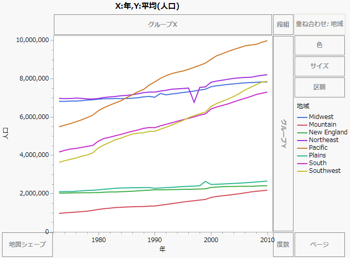

図9.48 米国の地域別に見た、年と平均人口の関係
米国の地域別に見た、年と平均人口の関係
このグラフは、さまざまな犯罪率によって影響を受けた地域別の平均人口の年次推移(米国)を表しています。ホバーラベルグラフに、地域別ではなく、州別のより緻密なビューを表示してみましょう。

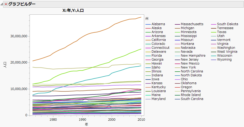

図9.49 米国の州別に見た、年と平均人口の関係
米国の州別に見た、年と平均人口の関係

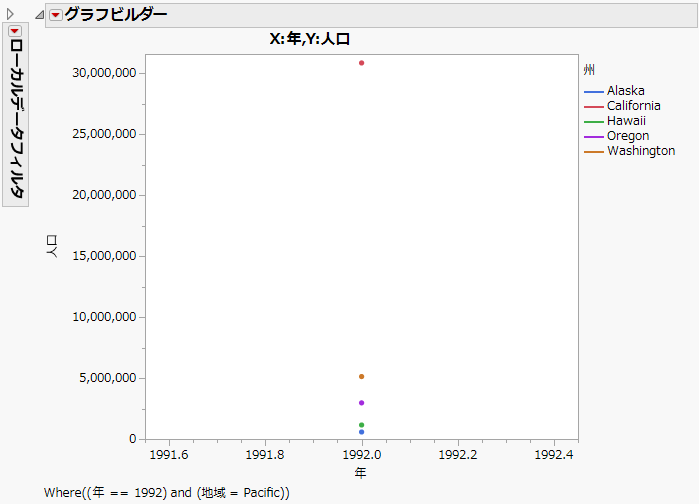

6. 元のグラフを右クリックし、[ホバーラベル]>[グラフレットの貼り付け]を選択します。
7. 「Pacific」の線の上にポインタを置き、表示されるホバーラベルグラフをクリックして、そのグラフを新しいウィンドウに開きます。
図9.50 「Pacific」地域の州別の人口と年を示すホバーラベルグラフ
このグラフは年で絞り込まれているため、特定の年のデータしか見ることができず、役に立ちません。この年フィルタを削除して、グラフが地域でのみ絞り込まれるようにしてみましょう。

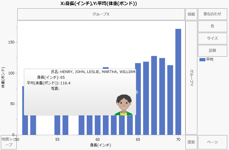

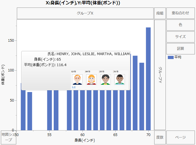

6. 身長が65インチの棒の上にカーソルを置き、ピンここに画像を表示をクリックします。
図9.53 1つのイメージだけが表示されたホバーグラフ
この棒には5つの名前が含まれていますが、ホバーラベルには1つのイメージ(HENRY)しか表示されていません。さらに多くのイメージをホバーラベルに表示してみましょう。
