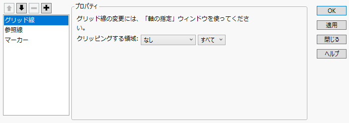

4. グラフ内を右クリックし、[カスタマイズ]を選択します。
図12.1 グラフオプションのカスタマイズ
グラフオプションのカスタマイズ
5. [追加]ボタン(ここに画像を表示)をクリックして新しいグラフスクリプトを追加します。

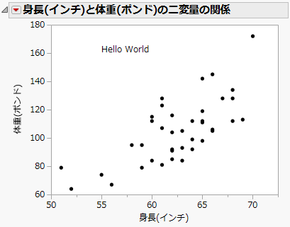

6. 次のテキストを入力し、[OK]をクリックします。
Text( {55, 160}, "Hello World" );
これで、グラフのx座標55、y座標160の位置にテキストが表示されました。
図12.2 スクリプトをグラフに追加
スクリプトをグラフに追加
デフォルトでは、追加したものはデータ点の下に描画されます。
