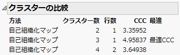

図14.10 SOMクラスターの比較
SOMクラスターの比較
「クラスターの比較」レポートは、レポートウィンドウの最上部に表示されます。CCC(Cubic Clustering Criterion; 立方体クラスター規準)の最も大きいときのクラスタリングが、最も適したクラスターであると考えられます。CCCが最大になるクラスター数は3です。実際、このデータは3品種のアヤメを記録したものです。
