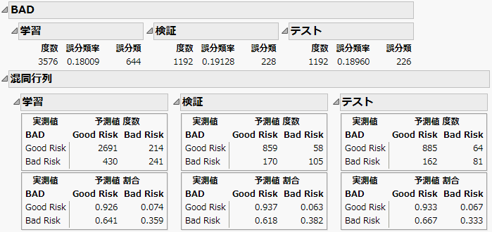

図8.8 「BAD」の「単純Bayes」レポート
「BAD」の「単純Bayes」レポート
学習セット・検証セット・テストセットの誤分類率は、18~19%です。各セットの混同行列を見ると、誤分類の多くは「Bad Risk」(リスクが高い)の顧客を誤って「Good Risk」(リスクが低い)に分類したことに起因しています。
