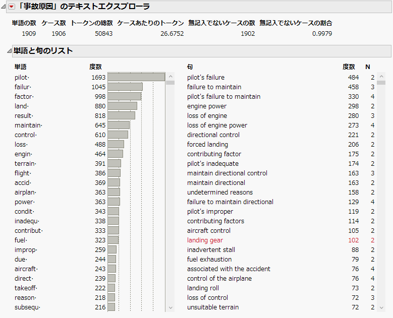

図12.14 「事故原因」のテキストエクスプローラ
レポートによると、約51,000個のトークンと、約1,900個の異なる単語が含まれていることがわかります。
10. 「単語」リストの「pilot」を右クリックし、[行の選択]を選択します。
データテーブルで選択されている行数を見ると、インシデントレポートに「pilot」を含む単語が1,300回以上出現していることがわかります。

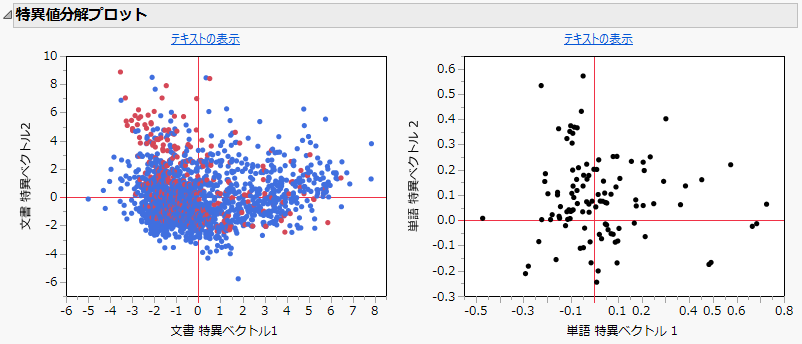

図12.15 事故原因の特異値分解プロット
文書の特異値分解プロットでは、「fatal」と「non-fatal」の違いはあまり見られません。

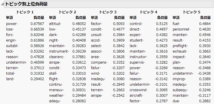

図12.16 「事故原因」のトピック別上位負荷量
各トピック中の負荷量が高い単語は、インシデントレポートの主題を見極める手がかりとなります。
たとえばトピック1では、「power」、「loss」、「engine」という単語が高い負荷量を記録しており、エンジンの出力低下に起因する事故を示唆しています。これは、「loss of engine power」という句が、インシデントレポート全体に273回出現しているのに対応しています。
トピック2では、「low」、「dark」といった単語が高い負荷量を記録しており、暗さや低空と関連する事故を示唆しています。

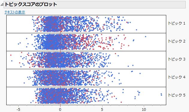

図12.17 事故原因のトピックスコアのプロット
トピックスコアのプロットでは、コーパスに含まれる文書がそれぞれ1つの点で表されます。プロットで点を選択して、特定の文書のテキストを詳しく調べることができます。
トピック2について調べたいとしましょう。
19.
トピック2のプロット上で一番右に位置する3つの点を選択し、グラフの左上にある[テキストの表示]ボタンをクリックします。
新しいウィンドウが開き、トピック2の中で最もスコアが高い3つの文書のテキストが表示されます。それを見ると、やはりトピック2と低空に関連があることがわかります。
