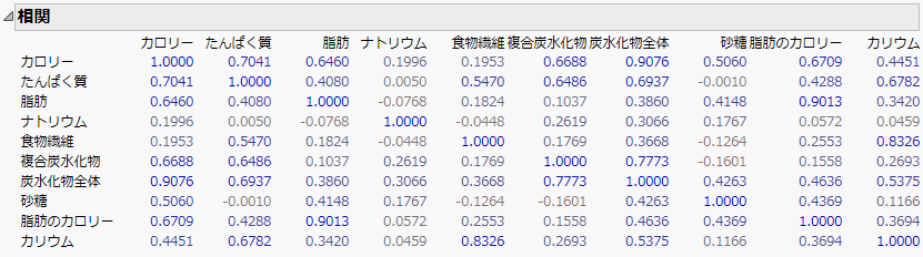

「多変量」レポートが表示されます。このレポートには、デフォルトで「相関」レポートと「散布図行列」が含まれています。「相関」レポートは、応答変数(Y)の各ペアの線形関係の強さを要約する相関係数の行列です。濃い数字は、相関が高いことを示しています。
図6.7 「相関」レポート
「相関」レポート
次のことを注意してください。
– 「カロリー」の列を見ると、カロリーの値はナトリウムと食物繊維を除くすべての変数と相関が高いことがわかります。
– 「食物繊維」の列を見ると、食物繊維とカリウムは相関が高いようです。
– 「ナトリウム」の列を見ると、ナトリウムは他の変数とあまり相関がないことがわかります。

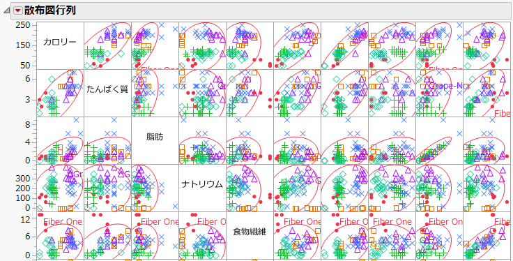

散布図行列上の確率楕円を見ると、変数間の関係をさらに深く理解できます。
図6.8 散布図行列(一部)
散布図行列(一部)
デフォルトでは、各散布図に95%の二変量正規楕円が表示されます。この楕円は、変数の各ペアが二変量正規分布に従うと仮定し、楕円のなかに約95%のデータが含まれるように描かれています。変数のペアが無相関の場合は、楕円が対角線上に伸びておらず真円に近くなります。一方、相関がある場合は、楕円が対角線上に伸び、細長くなります。
次のことを確認してください。
– 「ナトリウム」の列の楕円は真円に近いです。この形状は、ナトリウムが他の変数と無相関であることを示します。
– 「脂肪」の列の青いxマーカー(Nat. Bran Oats & Honey、Cracklin’ Oat Bran、Banana Nut Crunch)は、楕円の外側にあります。つまり、これらは外れ値です(シリアルに含まれる脂肪の量に関して)。
散布図行列については、後でさらに詳しく見ていきます。

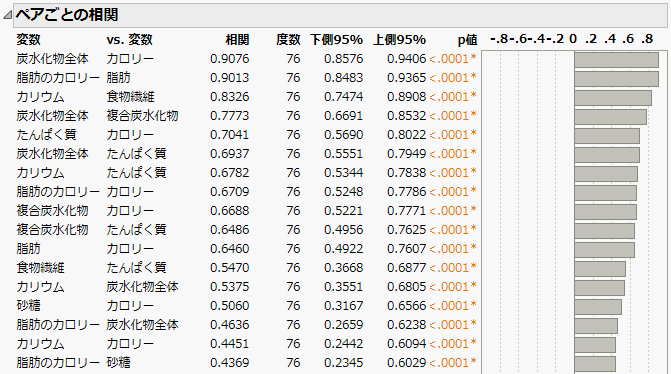

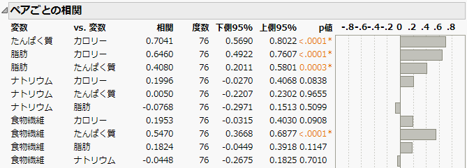

4. 「多変量」の赤い三角ボタンをクリックし、メニューから[ペアごとの相関係数]を選択して、「ペアごとの相関」レポートを表示します。
図6.9 「ペアごとの相関」レポート(一部)
「ペアごとの相関」レポート(一部)
「ペアごとの相関」レポートには、Pearsonの積率相関係数が、Y変数のペアごとに表示されます。このレポートでは、有意確率も計算されます。また、相関の大きさが棒グラフで描かれます。
5. どのペアに相関性が高いかを簡単に見るには、レポートを右クリックし、[列の値で並べ替え]を選択します。そして、[p値]を選択し、[昇順]チェックボックスをオンにし、[OK]をクリックします。
これで、p値の小さいペアから順に表示されます。p値が小さいときは、「相関がある」という証拠をデータが示していることを意味します。最もp値が小さいものは、「炭水化物全体」と「カロリー」です。

どの変数ペアに強い相関があるか
「相関」レポートと散布図行列を見ると、カロリーの値はナトリウムと食物繊維を除くすべての変数と相関が高いことがわかります。「ペアごとの相関」レポートを見ると、炭水化物全体とカロリーの間の相関が最も強いことがわかります。

「相関」レポートと散布図行列を見ると、ナトリウムには他の変数と相関がないことがわかります。
