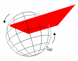

これにより、天体球が常に表示されるように設定されます。シーンを回転するには、天体球をクリック&ドラッグします。シーンをプラットフォーム、ジャーナル、JSLのどれで表示する場合でも、[背景色]、[ハードウェアアクセラレーションを使用]、および[天体球の表示]の項目があるコンテキストメニューが常に使用できます。
メモ: 天体球を表示しなくても、マウスコマンドは実行されます。ここでは、説明するために表示しているだけです。
Show ArcBallメッセージを使って、JSLで天体球の表示状態を設定することもできます。
scene << Show Arcball(state)
stateには、During Drag、Always、またはNeverを指定できます。
図13.9 天体球の表示
天体球の表示
