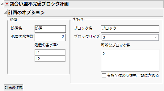

釣合い型不完備ブロック計画を作成するには、[実験計画(DOE)]>[特殊な目的]>[釣合い型不完備ブロック計画]を選択します。
図25.4 「釣合い型不完備ブロック計画」ウィンドウ
「列の選択」の赤い三角ボタンのメニューのオプションについては、『JMPの使用法』の列フィルタメニューを参照してください。
「釣合い型不完備ブロック計画」ウィンドウは、計画の手順を踏むごとに内容が更新されます。
