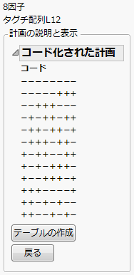

内側配置計画と外側配置計画の種類としてタグチ計画を選択した後、内側配置に2水準の因子がある場合は「コード化された計画」が表示されます。
図15.10 8因子のL12計画
8因子のL12計画
「コード化された計画」は、各実験において因子がどの水準を取っているかをパターンで表します。
