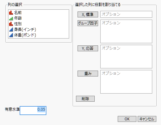

Column Dialog()は、将来廃止されるDialog()関数の変形で、現在のデータテーブルから列を選ぶよう促します。[OK]、[キャンセル]、そして[削除]の各ボタンと、選択の対象となるデータテーブル列のリストは、どれも自動的に付加されます。
dlg = Column Dialog(
	Col ID = Col List( "X, 標準", Max Col( 1 ) ),
	Group = Col List( "グループ因子" ),
	Split = Col List( "Y, 応答" ),
	w = Col List( "重み" ),
	H List( "有意水準", alpha = Edit Number( .05 ) )
図11.36 Column Dialog
Column Dialog
ユーザの選択に応じて、次の例のようなリストが戻されます。
{Col ID = {}, Group = {}, Split = {}, w = {}, alpha = 0.05, Button( -1 )}

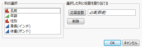

次の例では、1つの数値列だけを選択できる列ダイアログボックスを作成します。
rt_dlg = Column Dialog(
	cv = Col List( "応答変数", MaxCol( 1 ), MinCol( 1 ), DataType( "Numeric" ) )
図11.37 選択列の制限
選択列の制限
DataTypeとして指定できるのは、Numeric、Character、およびAnyです。
