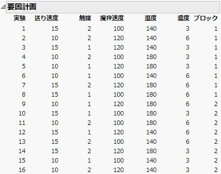

表示されるダイアログボックスで折り重ねる因子を選択しなかった場合は、すべての因子を含めて折り重ねが行われます。一部の因子だけで折り重ねを行った場合、その他の因子は元の実験の反復となります。
図6.16 すべての因子で折り重ねた計画
すべての因子で折り重ねた計画
8. [テーブルの作成]をクリックします。
ブロック2の各実験は、ブロック1の実験の因子を低水準から高水準へ、または高水準から低水準へ変更したものです。
