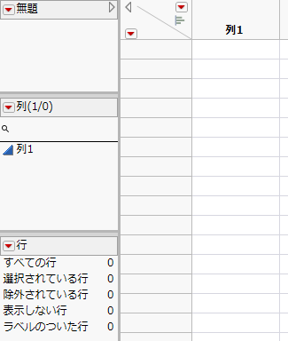

1. [ファイル]>[新規作成]>[データテーブル]を選びます。行はなく、「列1」という数値列が1つあるだけの空のデータテーブルが表示されます。
2. データを入力するセルの上にカーソルを置きます。
3. セル内をクリックします。カーソル位置がセル内に縦線で示されます。
図3.70 新しいデータテーブル
新しいデータテーブル
