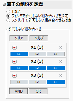

5. [フィルタで許可しない組み合わせを指定]を選択します。
6. 「フィルタリングする因子の追加」リストから、3つの因子すべてを選択し、[+]ボタンをクリックします。
7. Ctrlキーを押しながら、次の水準を選択します。
– X1ではL1
– X2ではL1, L2, L3
– X3ではL3
図21.19 「因子の制約を定義」パネルに入力したところ

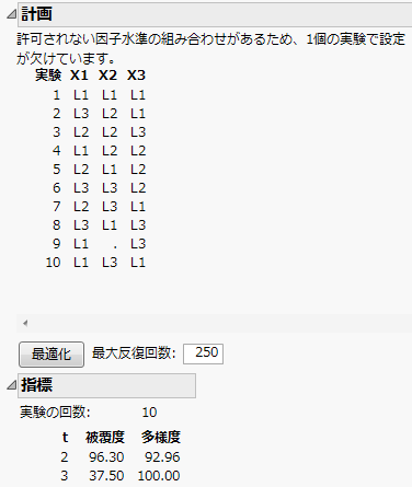

10. [計画の作成]をクリックします。
図21.20 「計画」と「指標」
「計画」と「指標」
「計画」セクションの冒頭にある注意は、制約のせいで設定が欠けている実験が1つあることを示しています。実験9がそれです。被覆配列の強度を2にするためには、X1がL1、X3がL3の組み合わせが必要です。しかし、この組み合わせは、X2のすべての設定で許可されません。
