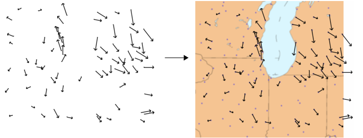

作成したイメージを追加するには、レポートを作成し、コンピュータのファイルシステムにあるイメージファイルをドラッグし、レポート内のグラフ上にドロップします。イメージを追加した後で、サイズの変更、表示形式の設定、イメージの回転などのオプションを選択できます。イメージを右クリックして[イメージ]を選ぶと、これらのオプションが表示されます。
次の例は、シカゴの風速の二変量プロットです。左側のプロットには、風向と風速を示す矢印が表示されています。このプロットに地図イメージをドロップし、マーカーの位置が風のデータを観測した気象台に一致するようにサイズを変更しました(各点が気象台を示しています)。
図9.38 カスタム地図イメージの例
カスタム地図イメージの例
