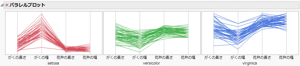

3つの種類を個別のパラレルプロットで調べる
1. 「Iris.jmp」データテーブルから、[グラフ]>[パラレルプロット]を選択します。
2. 「がくの長さ」、「がくの幅」、「花弁の長さ」、「花弁の幅」を選択し、[Y, 応答変数]をクリックします。
3. 「種類」を選択し、[X, グループ変数]をクリックします。
4. [OK]をクリックします。
レポートウィンドウが表示されます。
図7.11 種類別のパラレルプロット
種類別のパラレルプロット
それぞれの種類が個別のパラレルプロットに表示されています。
