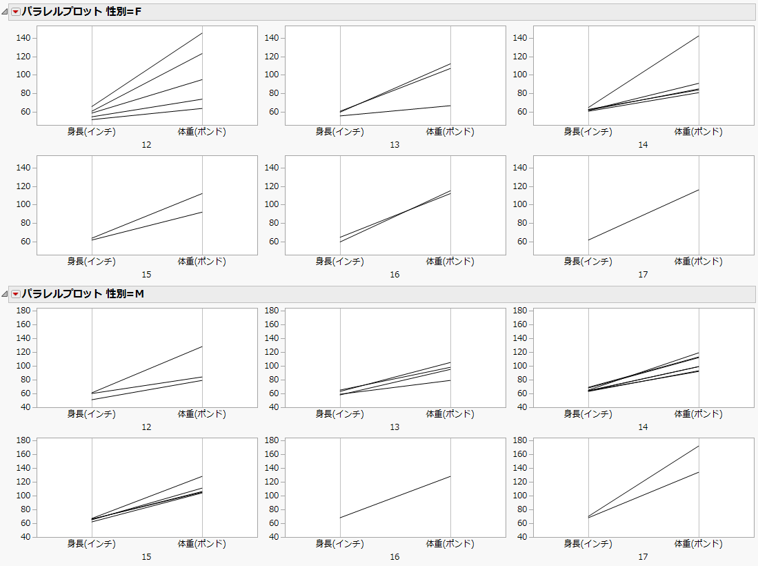

図7.12 グループ変数に年齢、By変数に性別を指定した「身長(インチ)」と「体重(ポンド)」のパラレルプロット
次のようなことがわかります。
• 13歳の女子のグループに、体重が他の生徒より軽い生徒が1人います。体重が軽い生徒の線をクリックすると、対応する生徒名(「Susan」)がデータテーブル内で強調表示されます。
• 14歳の女子のグループに、体重が他の生徒より重い生徒が1人います。体重が重い生徒の線をクリックすると、対応する生徒名(「Leslie」)がデータテーブル内で強調表示されます。
