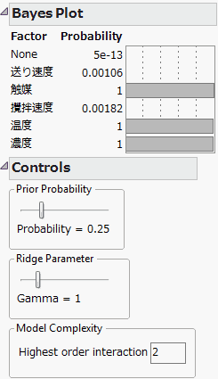

図4.24 有効な因子を調べるBayesプロット
有効な因子を調べるBayesプロット
「Model Complexity」(モデルの複雑性)において、最高次の交互作用は「2」に指定されています。この指定により、2次交互作用までの組み合わせのすべてのモデルがあてはめられます。そして、「Prior Probability」(事前確率)に割り当てられた値に基づいて、各モデルの事後確率が計算されます。各因子に対する事後確率は、その因子を含むモデルの事後確率を合計したものです。
このアプローチにより、「触媒」、「温度」、「濃度」が有効な効果で、「攪拌速度」と「送り速度」が有効でないと判断されます。
