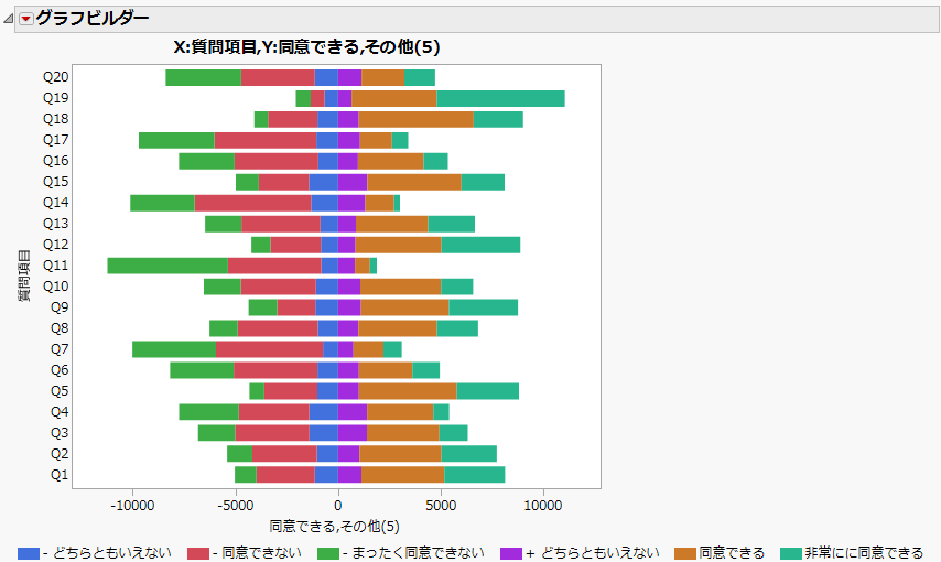

2. [グラフ]>[グラフビルダー]を選択します。
3. 「質問項目」を選択し、「Y」ゾーンにドラッグします。
4. 「同意できる」、「非常に同意できる」、 「- まったく同意できない」、「- 同意できない」、「- どちらともいえない」、「+ どちらともいえない」を選択し、「X」ゾーンにドラッグします。
5. [棒]ここに画像を表示をクリックします。

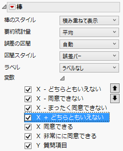

6. 「棒」プロパティパネルで、以下の設定を行います。
– 「棒のスタイル」を「積み重ねて表示」に変更します。
– 「変数」を開き、各変数を強調表示してから、矢印アイコンを使用して順序を変更します。上から次の順になるように並べ替えます: 「- どちらともいえない」、「- 同意できない」、「- まったく同意できない」、「+ どちらともいえない」、「同意できる」、「非常に同意できる」。
図4.14 設定後の「棒」プロパティパネル
設定後の「棒」プロパティパネル
7. グラフビルダーの赤い三角ボタンをクリックし、「凡例の位置」>「下」を選択します。
8. [終了]をクリックします。
図4.15 凡例をカスタマイズする前のグラフ
凡例をカスタマイズする前のグラフ

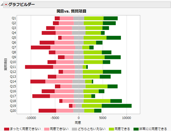

凡例の色と順序をカスタマイズ
1. 凡例の各色を右クリックし、以下のように塗りつぶしの色を変更します。
– 「+ どちらともいえない」と「- どちらともいえない」を薄いグレー
– 「- 同意できない」を薄いピンク
– 「- まったく同意できない」を赤
– 「同意できる」を薄い緑
– 「非常に同意できる」を濃い緑
2. 凡例内の任意の項目の上にカーソルを置きます。カーソルが手のひらの形に変わります。ダブルクリックして「凡例の設定」ウィンドウを開きます。
3. 変数を強調表示し、矢印アイコンを使用して順序を変更します。上から次の順に並べ替えます: 「- まったく同意できない」、「- 同意できない」、「- どちらともいえない」、「+ どちらともいえない」、「同意できる」、「非常に同意できる」。
4. 「+ どちらともいえない」をダブルクリックして、その名前を「どちらともいえない」に変更します。
5. 「- どちらともいえない」の横にあるボックスの選択を解除します。 これで、この変数は重複するため、凡例に表示されなくなります。
6. 「- まったく同意できない」と「- 同意できない」をダブルクリックし、マイナス記号を削除します。
図4.16 設定後の「凡例の設定」
設定後の「凡例の設定」
7. [OK]をクリックします。
8. X軸とグラフのタイトルを変更します。
a. グラフのタイトルをクリックし、「同意vs.質問項目」と入力します。
b. X軸のタイトルをクリックし、「同意」と入力します。
9. Y軸をダブルクリックし、[順序を逆にする]チェックボックスをオンにして、[OK]をクリックします。
10. X軸をダブルクリックし、「グリッド線」の[大]チェックボックスをオンにして、 [OK]をクリックします。
このグリッド線によって、それぞれの質問の結果を視覚的に比較しやすくなります。
図4.17 最終的なリッカート尺度グラフ
最終的なリッカート尺度グラフ
ヒント: 凡例において項目が強調表示されている場合は、その項目をクリックすると、選択を解除できます。
このグラフを見ると、無回答を無視して、20個の質問に対する回答データを視覚的に把握できます。すべての質問で、無回答は全回答者数の1%にも達していません。したがって、無回答をグラフに含めなくても結果にあまり影響しないでしょう。前向きな回答が最も多かったのはQ19で、 逆に最も否定的だったのはQ11です。
