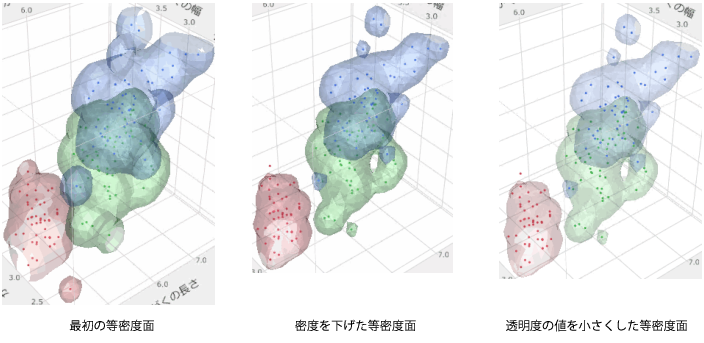

8. 1つ目の「等密度面」ボックスに「0.25」と入力します。等密度面が小さくなり、データ点の25パーセントが等密度面の外側に表示されます。
9. 1つ目の「透明度」ボックスに「0.15」と入力します。等密度面が15パーセント不透明になります。
図9.10 ノンパラメトリックの等密度面で透明度と等密度のレベルを変更

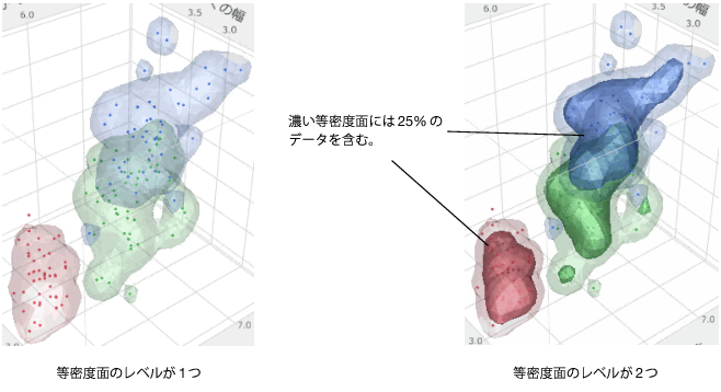

10. 2つ目のチェックボックスをオンにします。新しい等高線は、等密度面が同じなので(0.25)、最初の等高線と重なります。
11. 2つ目の「等密度面」ボックスに「0.5」と入力します。データ点の50パーセントが等密度面の外側に表示されます。2つ目の等密度面は、1つ目の内側にあります。このように等密度面を2重に描くと、データ点の密度がさらにわかりやすいです。
図9.11 2つ目のノンパラメトリック等密度面の追加
