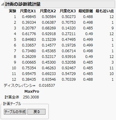

4. 「Space Filling計画手法」セクションで、「実験の回数:」に「12」と入力します。
5. [最小ポテンシャル]ボタンをクリックします。
図22.13 最小ポテンシャル計画の診断統計量
最小ポテンシャル計画の診断統計量

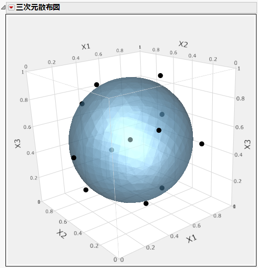

最小ポテンシャル計画の球対称性を確認するため、三次元散布図のプラットフォームを使用します。
1. 計画のデータテーブルを作成した後、[グラフ]>[三次元散布図]を選択します。
2. 「X1」・「X2」・「X3」を選択し、[Y, 列]をクリックします。
3. [OK]をクリックすると、計画点の三次元散布図が表示されます。
4. 「三次元散布図」の赤い三角ボタンをクリックし、[確率楕円体]を選択します。
5. プロットを右クリックし、[設定]を選択します。
6. 「マーカーサイズ」スライダを使ってマーカーサイズを大きくします。
図22.14 最小ポテンシャル計画の点と球体
最小ポテンシャル計画の点と球体
こうすると、点が球体内に均一に散らばっていることがよくわかります。
