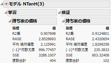

学習セットと検証セットの両方に対し、結果が表示されます。検証セットの結果を見ると、得られたニューラルネットワークが将来のデータをどれぐらい予測できるかが分かります。

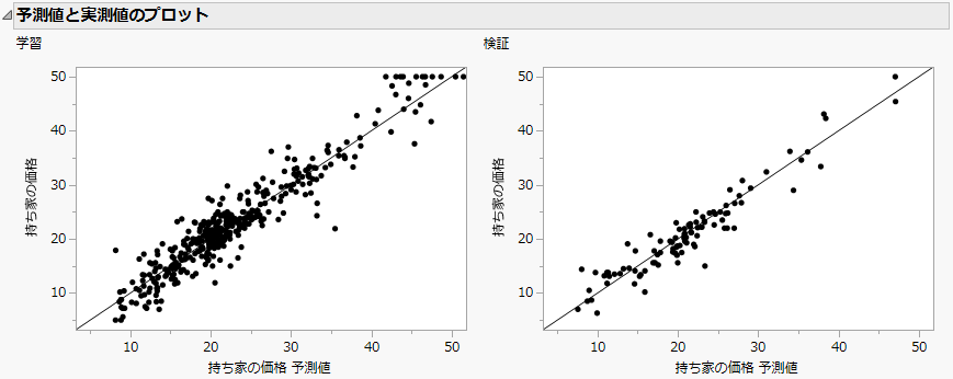

検証セットのR2乗は、0.913と高い値になっています。このことは、学習に使用されなかったデータについても、モデルの予測能力が高いことを示します。モデルのあてはめを示すもう1つの指標として、「モデル NTanH(3)」の赤い三角ボタンをクリックし、[予測値と実測値のプロット]を選択します。
図3.4 予測値と実測値のプロット
予測値と実測値のプロット
点が回帰直線上に並んでいることから、予測値が実測値に近いことがわかります。

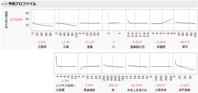

X変数が予測値に与える影響を把握するため、「モデル NTanH(3)」の赤い三角ボタンのメニューから[プロファイル]を選択します。
図3.5 プロファイル
プロファイル
変数の中には、プロファイルの傾きが正のものと負のものがあります。たとえば、変数の「部屋数」は傾きが正です。地域において部屋数が多い家が多いほど、住宅価格の中央値は高くなることを示します。「先生と生徒の比」は、町ごとに求められた、先生1人あたりの生徒数です。この変数の傾きは負です。これは、先生1人あたりの生徒数が増えるほど、住宅価格の中央値が低くなる傾向があることを意味します。
