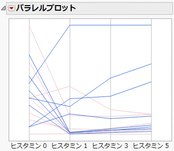

図7.2 ヒスタミン変数のパラレルプロット
ヒスタミン変数のパラレルプロット
折れ線は、それぞれ、データテーブルの1行を示します。折れ線をクリックすると、それがデータテーブルのどの行に対応するかがわかります。

図7.3 「trimeth」の値を強調表示したところ
犬のヒスタミン濃度について次のようなことがわかります。
• ほとんどの犬で、ヒスタミンの血中濃度が1分後に急激に下がっています。
• ヒスタミンの血中濃度が下がらないか、上昇している犬が4匹います。この点についてさらに調べれば、4匹の犬のヒスタミン濃度がなぜ他の犬と違う動きを見せたのかが明確になるかもしれません。
