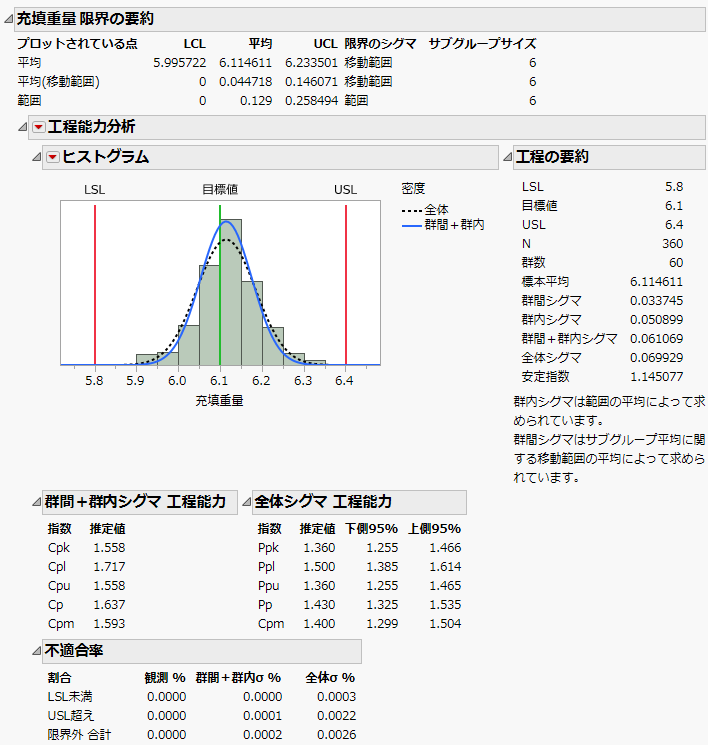

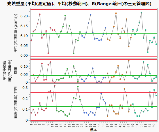

図3.34 充填重量の三元管理図
サブグループ平均の移動範囲の管理図が、XBar管理図とR管理図の間に表示されます。XBar管理図の管理限界は、サブグループ平均の移動範囲をもとに計算されています。
