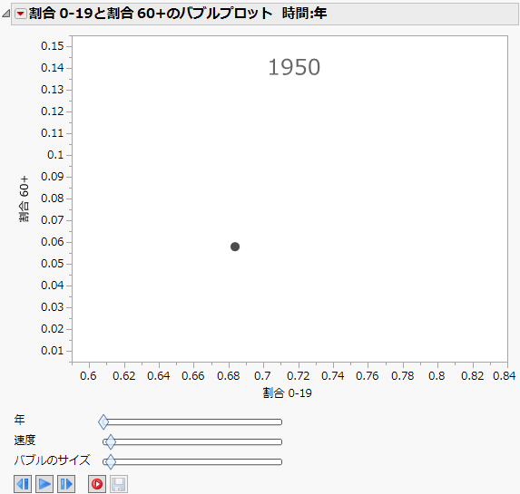

[時間]変数だけを指定し、[ID]変数は使わないで動的バブルプロットを作成してみます。その場合、バブルは1つだけ作成され、[時間]の値の変化に従って動きます。
1. [ヘルプ]>[サンプルデータフォルダ]を選択し、「PopAgeGroup.jmp」を開きます。
2. [グラフ]>[バブルプロット]を選択します。
3. 「割合 60+」を選択し、[Y]をクリックします。
4. 「割合 0-19」を選択し、[X]をクリックします。
5. 「年」を選択し、[時間]をクリックします。
6. [OK]をクリックします。
図5.7 時間変数を指定して最初に表示されるレポートウィンドウ

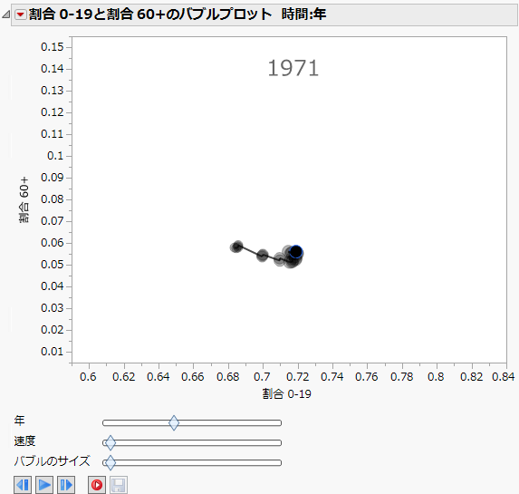

8. 「バブルプロット」の赤い三角ボタンをクリックし、メニューから[軌跡 バブル]>[すべて]と[軌跡 線]>[すべて]を選択します。
9. 再生ボタンをクリックします。
バブルプロットがアニメーションで表示され、バブルの軌跡も表示されます。
図5.8 時間の経過を表すアニメーション
時間の経過を表すアニメーション
