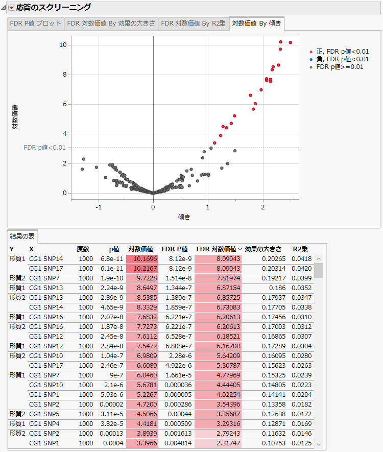

7. [対数価値 By 傾き]タブを選択します。
図24.17 対数価値 By 傾き
対数価値 By 傾き
「対数価値 By 傾き」プロット(ボルケーノプロットとも呼ばれる)で色がついている点は、偽発見率を考慮し、有意水準0.01で有意であることを示しています。この例では、プロットに赤い点のみがあります。これは、有意であるすべてのX変数が、単回帰で正の傾きを持っていることを示しています。したがって、形質に有意に関連するすべてのSNPについて、SNP値が高いほど、形質の値が大きくなることがわかります。「結果の表」には、個々の検定の結果が表示され、最も有意な検定が一番上に表示されます。上位の検定はすべて、「形質1」と「形質2」のものになっています。つまり、これらのSNPでは、「形質1」および「形質2」との関連が他の2つの形質との関連よりも強いと結論付けることができます。
