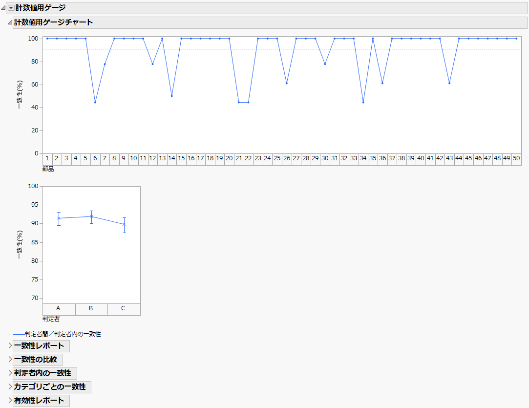

図7.3 計数値用ゲージチャートの例
計数値用ゲージチャートの例
1番目のチャート(「部品」)には、部品ごとに判定者間の一致率が表示されます。たとえば、部品6, 12, 14, 21, 22などで一致率が下がっていることがわかります。これらの部品は、判定が難しかったことが伺えます。
2番目のチャート(「判定者」)は、判定者ごとに、自分自身および他者との一致率が、全部品について集計されて表示されます。この例では、判定者の判定能力は比較的似通っているようです。判定者Cの一致率が一番低いですが、差はさほど大きくありません(91%に対して約89%程度)。
