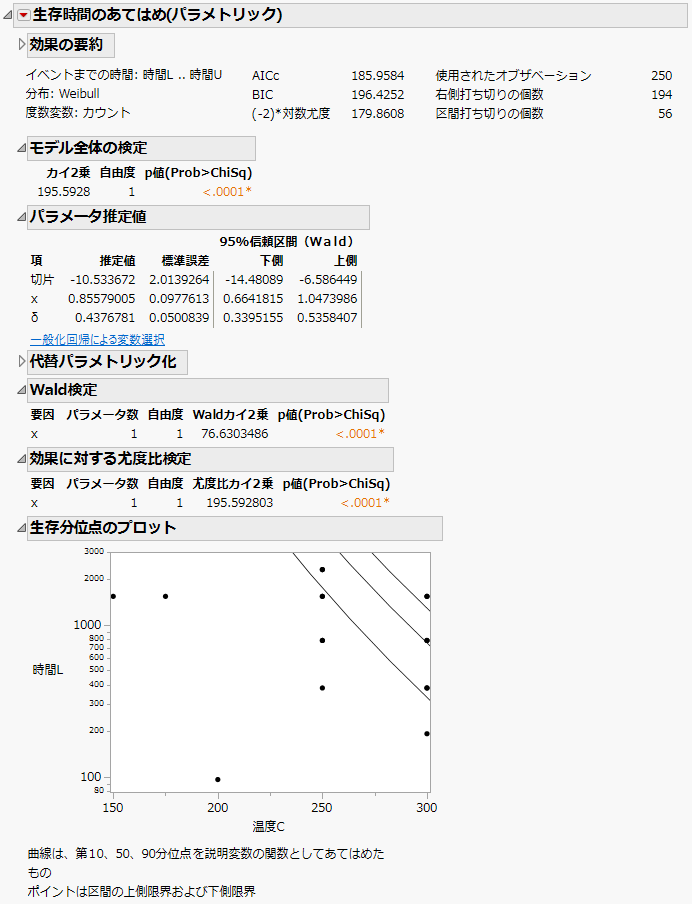

区間打ち切りデータに対する加速故障時間モデルの例
この例のデータテーブルには、観測中の特定の区間内に発生した故障が含まれています。データには、各区間の下限と上限を表す2つのY変数があります。上限が欠測値になっている行は、右側打ち切りデータです。

図15.12 「ICDevice02」のレポート
「ICDevice02」のレポート
回帰モデルを推定した結果と、時間と温度のプロットが表示されます。
