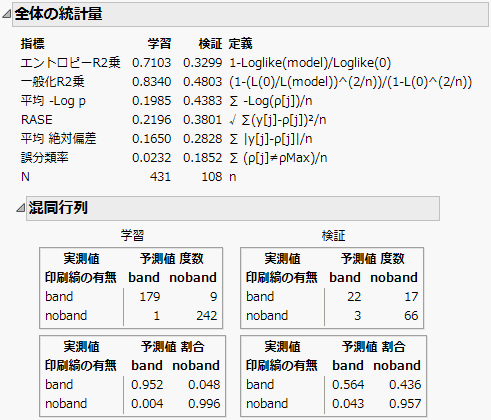

図6.2 名義尺度の目的変数の全体の統計量
名義尺度の目的変数の全体の統計量
目的変数とする「印刷縞の有無」がカテゴリカルであるため、「指標」に「誤分類率」が含まれ、「混同行列」レポートが作成されます。検証セットの誤分類率は0.1852、およそ19%です。

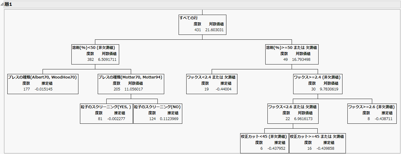

9. 「印刷縞の有無のブースティングツリー」の赤い三角ボタンをクリックし、[ツリーの表示]>[名前・カテゴリ・推定値の表示]を選択します。
「ツリーの表示」レポートが作成され、層ごとにアウトラインが作成されます。各層のアウトラインを開けば、その層であてはめられたツリーと予測値を確認できます。
図6.3 ブースティングツリーの層1
ブースティングツリーの層1
