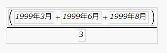

7. 式全体を囲んでいるボックスをクリックします。
図3.14 式全体が選択された状態
式全体が選択された状態
8. ここに画像を表示 ボタンをクリックします。
9. 分母ボックスに「3」と入力してから、式の外側の白いスペースをクリックします。
図3.15 完成した式
完成した式
10. [OK]をクリックします。
新しい列に平均値が表示されます。
