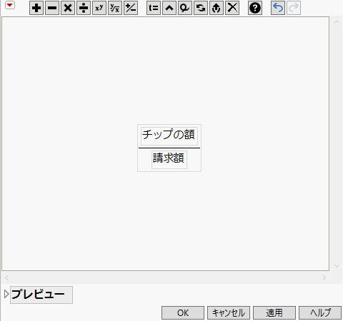

1. 「チップの割合」列を選択し、[列]>[計算式]を選択します。
2. [チップの額]をクリックします。
3. [割り算]ここに画像を表示をクリックします。
4. [請求額]をクリックします。
図7.21 チップの額を請求額で割る計算式
チップの額を請求額で割る計算式
5. [OK]をクリックします。

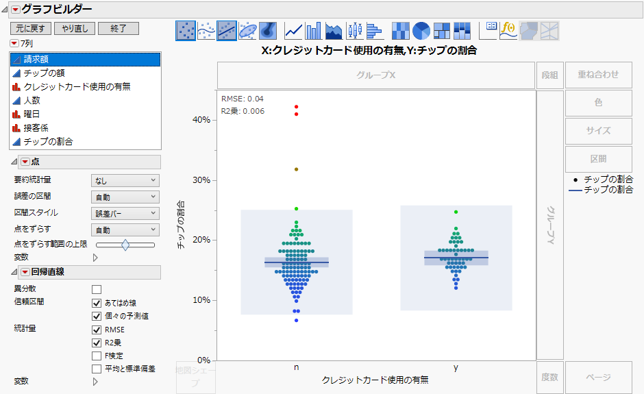

グラフの追加
1. [グラフ]>[グラフビルダー]をクリックします。
2. 「クレジットカード使用の有無」をX軸にドラッグします。
3. 「チップの割合」をY軸にドラッグします。
4. [回帰直線]アイコンここに画像を表示をクリックします。
5. 左側の[回帰直線]の下で[個々の予測値」、[RMSE]、[R2乗]を選択します。
図7.23 グラフビルダーで作成した「クレジットカード使用の有無」と「チップの割合」のグラフ
6. [終了]をクリックします。
ここでも、このステップはまだワークフロービルダーに記録されていません。
7. グラフが完成したことを示すため、「グラフビルダー」ウィンドウを閉じます。

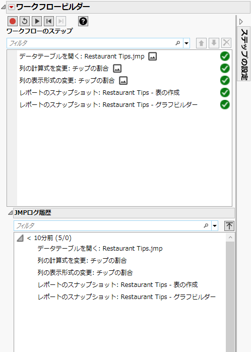

記録を停止してワークフローをテストする
ヒント: ワークフローをテストするために、これらのステップをいつでも実行できます。テスト後もワークフローに編集を加えることができます。
1. 記録のボタンここに画像を表示をクリックして記録を停止します。
図7.24 ステップとログを表示したワークフロービルダー
2. リセットのボタンここに画像を表示をクリックして、JMPで開いているウィンドウを閉じます。
3. 再生のボタンここに画像を表示をクリックしてワークフローをテストし、確認します。
